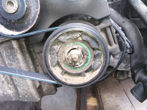

    Подскажите, по фото компрессора можно понять что он не исправен? Когда хотел заправит его,мне сказали что его надо под замену, посмотрев на машине не снимая. Я разобрал и подскажет кто,его действительно под замену?

    Про сам компрессор по фото ни чего не скажешь, а вот по шкиву есть что сказать.
    1. не хватает двух резинок.
    2. нет защитной крышки.
    3. обломана прижимная пластина, она же является предохранителем при заклинивании компрессора, а вот причина обрыва может быть и в том самом заклинивании.
    Попробуй покрутить рукой сам вал компрессора, он должен вращаться легко без заедания.
    У меня весной при наступлении теплых дней не стал холодить кондиционер, оказалось, что оборвана прижимная пластина, при этом вал крутился свободно, заменил пластину и всё.

    Зачем комплектом покупать если сам шкив целый, можно отдельно купить начинку, обойдётся как минимум в два раза дешевле. Я покупал тут http://автокондиционеры.com/index.php?cat=85

    подшипник шкива + муфта+ стопорное кольцо + резинки= 6000
    в сборе 6200
    где выгода?

    Если судить по ценам где я покупал себе запчасти http://автокондиционеры.com/index.php?cat=85 то выходит шкив в сборе 8600р.
    если покупать по отдельности то прижимная пластина 2500, резинки 1000, кольцо стопорное 500, подшипник 1080р. = 5080р. ВЫГОДА= 3520р.
