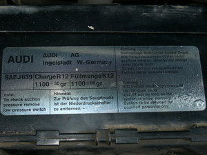

  16. Grigoriy
    Grigoriy Заблокирован
    16 май 2010
    1.351
    AUDI 100/С4 AAR 2.3 92г
    Без комментариев.

  18. SRGK60
    SRGK60 Живу я здесь
    25 май 2012
    2.922
    А6/С4 1.8 97'avant
    Есть,650 написано,но мне кажется маловато,заправляли столько-не холодил....
  19. nek13
    nek13 Участник форума
    24 авг 2009
    285
    Audi100/45 ABC 2,6
    у меня под капотом на наклейке написано 600+50 (134а фреон) двиг. АВС
