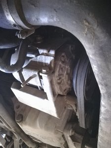

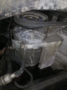

    Всех приветствую. Подскажите кто знает. Умер у меня компрессор кондиционера Двс дизель 1.9 _130лс AVF . Не могу найти на него контрактный компрессор. Есть ли совместимость с других моторов? Мнения у всех расхожие. Может кто ставил?

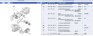

    Подойдет любой аналогичный с A4/A6 только шкив переставить свой.

    На моём шкиф заклинило и на нём муфты нет. Как быть тогда? С ауди А4 1.9 дизель и с А6 2.5 дизель есть варианты

    Что значит "шкив заклинило"? Он изначально жестко связан с валом через демпферы. Заклинить может вал и тогда демпферы рвутся, а шкив врашается свободно от вала. Механизм демпферов может быть разный - суть одна.
    Шкив в сборе продается отдельно.
    Если варианты типа 6Seu/7seu, т.е. с клапаном, то меняешь им шкив на нужный и подойдет.

    Не шкиф а вал заклинило. Он без фриона полтора года ездил

    И шкиф без муфты

    в данном случае логично купить новый Denso DCP 02010

    Приветствую. Ремень норм. Эксплуатация была без фриона и вал заклинило. Муфту срезал клёпки чтобы шкиф крутился. Это мой номер по вину 4B0260805M подскажите есть вариант заменить другим номером допустим 4B0260805Н? Не могу найти б/У с моим номером а на новый нет средств

    Думаешь дешевле встанет, если к нему надо еще шкив в сборе с муфтой докупить?
    Я же писал уже, что подойдет любой аналогичный, но с заменой шкива в сборе.

    Они отличаются шкивом.
