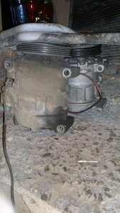

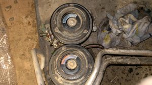

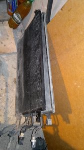

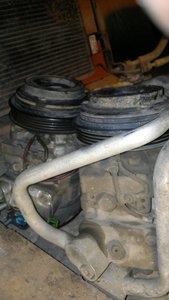

    поставил рядом компрессор от а6 и от роуда, оба 2,5 тди, отличий визуально не обнаружил никаких...
  8. igorjek
    igorjek Живу я здесь
    18 авг 2007
    3.114
    AUDI ALLROAD C5
    вот фото

    если не урод, то два разных компрессора по типу.
    если урод, то начиная с первых и по AKE включительно(до конца 2003 мод. года) компрессор шел один.
    начиная с BAU другой.
    если они оба с эл-магн. муфтой, то да.
    предварительно поменяв муфту.
  14. igorjek
    18 авг 2007
    3.114
    AUDI ALLROAD C5
    в чём именно? и там и там стоят абсолютно одинаковые муфты и шкивы, один проводок с зелёной фишкой...
    оба с эл.магнитной , а на что её поменять то?
  15. ser_gr72
    ser_gr72 Старожил
    23 окт 2006
    28.032
    это все хорошо.
    номер 4Z7260805 с компрессора срисовал или по каталогу?
    возможно, VAG решил просто заработать и для allroad ввёл свой номер 4Z7...,
    но в это мало верится.
    берем два номера
    4Z7260805 (Denso DCP02047)
    и
    4B0 260 805 P (Denso DCP02004).
    Так вот, когда мы начинаем копать дальше, то выясняется что
    DCP02047 состоит из
    447220-8140 Компрессор кондиционера
    и
    447300-9490 Электромагнитное сцепление, компрессор кондиционера
    а DCP02004 состоит из
    и
    447300-6140 Электромагнитное сцепление, компрессор кондиционера
    т.е. тело одно, а муфты разные.
    в чем принципиальная разница, я не знаю, но если ее нет, то и проблем нет.
