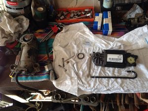

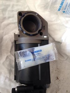

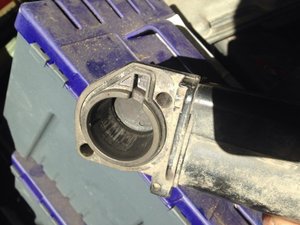

    Собственно малый отчет по смене поршневой части с осушителем на новое оригинальное ImageUploadedByTapatalk1414690743.533156.jpg фото старого цилиндра,,,, свое от работал , ImageUploadedByTapatalk1414690802.187049.jpg смазка только для уплотнительной резинки , поршневая полностью на сухую ImageUploadedByTapatalk1414690864.733424.jpg , хотя почему нельзя смазывать не знаю ..

    работяга А100/2.6+2,8 хендмейд 93г пневмотурботвинкватро AR/2.7т+торсен от V8
  4. Александр060
    Александр060 Участник форума
    5 июл 2011
    193
    Allroad 2.7T
    Ясно тогда .
