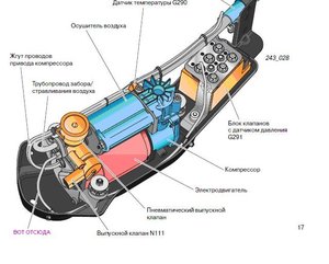

    Подскажите с какого отверстия должен дуть воздух, когда компрессор подключить в снятом состоянии?

    Смотри на картинке

    Офигеть! А у меня оттуда тишина. Дует - где тройник вставляется.

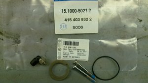

    155
    А можно фотку ремкомплекта и критичность наличия для ремонта: 2 болта, резиновое кольцо и г-образный штуцер.

    Вот фото ремкомплекта (от Nook):
    Нашёл за 4.510 рубликов в Москве!
    Но стою пока перед выбором, либо ремкомплект за 4.510 р, либо новый за 10.540 р (от МВ)!?

    Если правильно понимаю то там два разрезанных поршневых кольца. А всё таки 2 болта, резиновое кольцо и г-образный штуцер нужны для ремонта.
