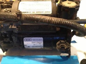

    Всем здраствуйте, вот и меня пригнал в вашу тему компрессор, осилил все 50 страниц, потом снял свой компрессор и понял что задать вопрос знатокам все таки придется. Дело в том что двигатель компрессора у меня стоит от Ауди, а вторая часть компрессора имеет мерседесовкое клеймо, в связи сэтим вопрос какой искать ремкомплект ImageUploadedByTapatalk1358629860.653751.jpg
  20. Мистер-Твистер
    Мистер-Твистер Участник форума
    4 фев 2011
    384
    Ауди Олроуд 2,7
    хоть от чего, от Мерса, от Ауди, даже от Таурега
