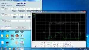

    Колеги, а подскажите уж тогда тоже по компрессору.
    Одно время ваг ком выдавал ошибку датчика температуры на компрессоре, кз или обрыв, точно не помню. Потом эта ошибка пропала. Иногда вылазит ошибка 01772, неправильные показания датчика давления. Компрессор вроде качает, по перегреву не отключается, машину поднимает. Правда включается уж слишком часто.
    В итоге включил ваг-ком и час катался с открытой группой измерений, куда пишется давление в ресивере.
    Получил странные графики:
    соответственно график ступенчатый, давление моментально падает с 11-13 бар до 3.58-4.5. Потом так же моментально поднимается обратно.
    Это так и должно выглядеть?
