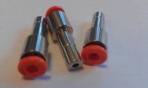

  14. quattrosens
    quattrosens Старожил
    21 сен 2010
    17.156
    Франция
    Просто покупаешь в любом спец. магазине переходник 4x3мм, и используешь бысрый разъём, уже многи ставил проблем!

  16. evgen_72rus
    evgen_72rus Старожил
    20 дек 2009
    14.079
    Авто мото
    Мда, у нас спецмагазинов таких хрен найдешь...
    А как выглядит-то хоть этот чудо переходник, а то р/к компрессора в багажнике лежит, а поставить не могу(
  17. quattrosens
    21 сен 2010
    17.156
    Франция
    :hi:
      35,2 КБ
      151
    1 человеку нравится это.
  18. Vitamin2609
    Vitamin2609 Участник форума
    11 фев 2012
    205
    Allroad 2,7tt BES
    Только не 4-3, а 6-4. Брать только нержавейку, остальные живут недолго - проверено.
  19. Психх
    Психх пофигист
    7 янв 2007
    2.641
    Кировская обл.
    Ауди
    ну пока ждал умных советов, прокатился в соседний город за 40 км, там есть магазины торгуют для грузовиков запчастями, приобрел переход 6х4 и в подарок мне отрезали L=10 см Д6 трубки. Просто вставил трубку, переходник и снял резбовой фитинг, всех делов!
