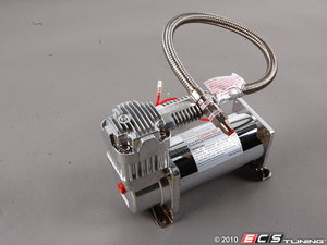

    случайно ни кого не завалялся новый ремкомплект на компрессор?
    очень надо!

    обычная цена. 260$
  13. Maximuss
    Maximuss Участник форума
    21 июл 2011
    442
    Allroad 2.7bt 02 г
    в ECS они дороже, на е-бэй долларов по 70-80 за привод!

    Всем привет! Вот проблема с ремонтом компрессора решена малой кровью путем покупки реммкомплекта за 100 бакинских рублей,но у меня напрашивается вопрос, как быть с самим эл.двигателем, есть ли возможность его ремонта, замены щеток?
