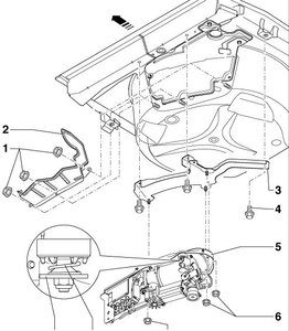

    Ребят, а не покажете на схемке где хоть примерно находится компрессор?! Просто только не давно стал обладателем сия чуда, и прочитав топик ответ напрашивается сам! У меня по ходу накрылся компрессор!

    Вид снизу авт, под номером 5 компрессорный агрегат.

    Спасибо, значит где то около запаски! Будем смотреть!
