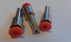

    Сделали мне сегодня переходную втулку,
    завтра полезу перебирать компрессор. С меня фото.
  13. quattrosens
    quattrosens Старожил
    21 сен 2010
    17.156
    Франция
    Переходник 6-4
      35,7 КБ
      173
  14. МЕССИ
    МЕССИ Участник форума
    30 май 2010
    188
    AUDI ALLROAD 2.7T
    Вот и моё ноу-хау заработало!:D
  15. МЕССИ
    30 май 2010
    188
    AUDI ALLROAD 2.7T
    Тоже классный переходник, правда не в каждой деревне продаётся, и с трубки штуцер снимать надо. Ставил, обмыливал, не травит?
  16. Rahmulik
    Rahmulik Новичок
    15 мар 2011
    84
    Allroad AKE МКПП
    Ага, за идею спасибо!
    Правда я еще не особо представляю отличия аудюшного компрессора и туровского, но думаю по месту все станет ясно!
  17. МЕССИ
    30 май 2010
    188
    AUDI ALLROAD 2.7T
    Только крепления разные, способ крепления датчика температуры, и вход-выход к блоку клапанов, для чего и нужен этот переходник.

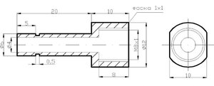

  20. ilyafox
    ilyafox Участник форума
    21 май 2011
    245
    VW Jetta 1.4TSI
    С позволения МЕССИ, выложу чертежик штуцера, вот накидал, сам заказывать буду.
