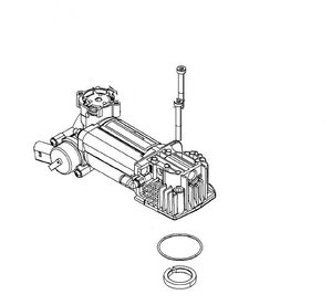

  18. IgorekUfa
    IgorekUfa Новичок
    7 июн 2011
    36
    Audi Allroud 2.7 T
    #578 IgorekUfa, 31 окт 2011

    #579 фо мотя, 31 окт 2011
    Игорь, не у всех есть доступ к твоему компьютеру :)
    KTF, тебе отправляли же фотки?!
  20. allcooper
    allcooper Живу я здесь
    22 авг 2010
    2.985
    Audi Q3 2.0 170л.с
    Вот вот, точно такая штуковина.
