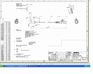

    Парни, никто не подскажет какие рабочие характеристики у датчика температуры компрессора? Ну там как-то сопротивление меняется при определённой температуре... А то вот надыбал от сигнализации.

    А у меня он вместе с компрессором ушел. Вот теперь компрессор есть, а всю остальную лабуду с миру по нитке собираю. Ну так кто что по датчику подскажет.

    Держи.

    Вобщем произвел небходимые измерения. Вердикт-можно ставить этот датчик. Виталий - еще раз спасибо!
