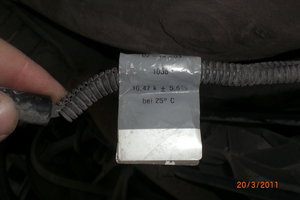

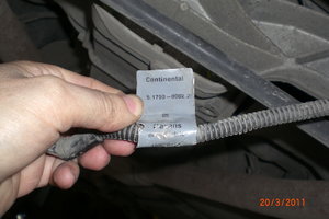

    Сегодня поменял компрессор, заодно померил сопротивление температурного датчика: при +5С сопротивление было 23кОм. На этикетке было написано:.....
