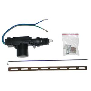

    подскажите пож от российских или от другого авто ставил компрес центр замка на ауд 80 б4

    Проверь сначала реле, которые в корпусе насоса. Они частенько сгорают. Сам насос реже.

    проверил не испр . от какой модели подходит

    Поставь простую сигнализацию с функцией центрального замка.

    Не исправно что? Конкретнее!

    у меня 100 44 переходке стоит как на обычной сигнализации "привод цзамка" без компрессора) но с маркировкой ауди)
