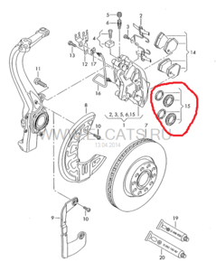

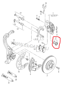

    Хочу поменять уплотнители для корпуса тормозного суппорта.Нашёл два рисунка и не знаю с какого для моей машины. Подскажите пожалуйста какой?Ща рисунки прикреплю

    Дак глянь но свой суппорт, на верхнем две колодки на нижнем четыре

    Логично!:)
