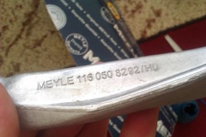

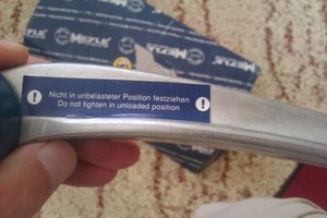

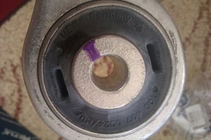

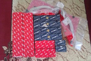

    Хотел бы уточнить что ни всё у них Мейли HD заказал в этой же конторе предлагаемый комплект HD только верхние рычаги, косточки стаби. просто Майли а все остальное TRW. Вчера перетрусил передок правда верхние у меня пока новые потому их не трогал. Посмотрим сколько отходят "спиленные" оригиналы!?
