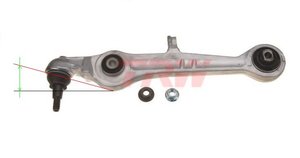

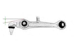

    А кто нибудь пробавал поставить на Аллроад нижний передний рычаг, от обычной А6?

    Мастера сказали, что у меня стояли несущие рычаги именно от А6, но они немного тоньше чем роудовские и датчики подвески на них были приколхожены при помощи резинок, вставленных между креплениями и рычагом.

    Мне то-же интересно :nod:, но судя по тому что передний у тебя уже стоял от А6, то скорее всего и задний подойдёт.

    где-то тут читал что от а6 немного короче и шаровая становиться немного "не под тем" углом, но не критично.Надо поиск рыть.

    точно могу сказать, что передние рычаги по длине одинаковые, разница только в этом улге
    644181.jpg это рычаг с обычной a6
    581914.jpg это Аллроуд

    может этот угол можно компенсировать элементарной адаптацией пневмы?
