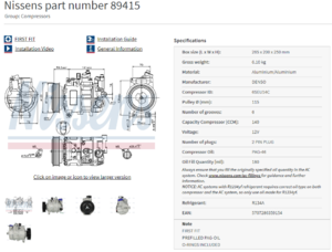

    Nissen 89415 (у него почему-то в отличии от аналогов шкив 115 мм)

    Один из каталогов мне предложил как вариант замены Nissen 89052
    Суть моего вопроса лежит в следующем:
    Nissen 89052 дешевле 89415 порядка - 100-120$
    и мне как любому нормальному человеку хочется оставить эти деньги у себя в кошельке не переплачивая там где это не нужно.
    Можете ли помочь советом, и открыть глаза почему стоит (или не стоит) экономить на этом агрегате?
    Какой выбор сделали бы вы и почему?

    Выбор сделан в пользу Nissen 89052
    Качество отличное, система установлена, заправлена и работает без нареканий.
