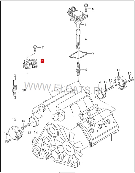

    Всем привет! Последнее время стал подтраивать мотор, подтраивает на холостых и после продолжительной поездки. Как проявляется:
    При D на тормозе обороты проседают до 250 -300 на пару секунд, мотор как бы собирается уже заглохнуть но тут обороты резко восстанавливаются.
    Вася показал пропуски зажигания по 2-му ряду (3 целиндра). Хотел поменять коммутаторы местами чтобы отследить пропуски уже по 1-му ряду но вот незадача, нигде не могу найти место где они установлены. На дорестайле на фильтрбоксе вроде как, а у меня хрен пойми где. На схемах каталогов место установки никак не обозначено.
    Где искать эти коммутаторы?

    Allroad а6с6 3.0тди
    у тебя же 2003 год,их там нету!!!

    Понял, нету =). Может подскажете куда сунуться и что посмотреть? Бывает еще под нагрузкой (разгон в гору) появляются пропуски т.е. чек моргает.
