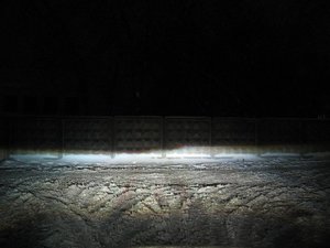

  4. gerzog777
    gerzog777 Bad e-mail
    30 дек 2005
    3.678
    в поиске
    #104 gerzog777, 9 янв 2008
    Ответ: "Колхозный" ксенон, добро или зло?
    отрегулированы. но тем не менее эффект такой тоже был замечен. а на стенде все было OK
    вот такой границы ты не сможешь получить на штатных фарах. хоть с новыми, хоть со старыми стеклами.
      19,9 КБ
      98
  5. LehaNAH
    LehaNAH Старожил
    12 дек 2005
    12.176
    так: в положении -1 корректора на моей луч режется точно на середине номера класики :very_cool:

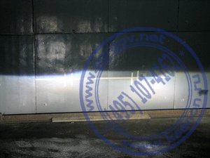

  6. gerzog777
    30 дек 2005
    3.678
    в поиске
    я тут в предыдущий пост фотку вставил. посмотри.
    то что ты видишь границу на номере классики не о чем не говорит. я ее то же видел(и вижу). но тем не менее фары слепят.
    вот еще 1 фотка. хотя на ней ксенон стоит тоже в фаре для него не предназначенной, НО хоть линзованой.
      51,9 КБ
      100
