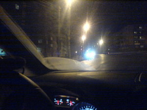

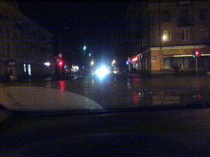

    Вот примерна так "неслепит" колхозксенон :hot: :hot: :hot:
    Задолбали если честна
    На первой фоте Прадо с ксеноном в ПТФ, на второй Е39 также КК в ПТФ и Е34

    у знакомого на новом Ренджике штатный ксенон. Часто встречаю его на дороге, такое ощущение, что он ездит "на подфарниках". Не слепит совершенно.

    З.Ы.
    на фотках :unhappy: :unhappy:
