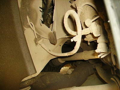

    шланги лучше делать длинне оригинала,чтобы можно было свернуть петлёй в виде буквы "альфа" ....тогда они работают только на сгиб и живут долго ...
    если копию родных резиновых,то кроме сгиба будет ещё и СКРУЧИВАНИЕ ,от чего ломаются за 5-10 ткм
    http://www.audi-club.ru/forum/attachment.php?attachmentid=115479&d=1226638895
    передние два замени одним длинным ,соответственно закрепив ....
