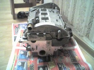

  8. welty
    welty Участник форума
    10 окт 2007
    224
    Ответ: Колхоз вентиляции картера - 2серия
    Мотор AGU ;)
    (не моё, фотка из инета известного вам человека)
    Сообственно фланец смотрит в монитор (слева вверху) :dead:
      41,8 КБ
      241
  9. REDLINE61
    REDLINE61 Bad e-mail
    28 янв 2006
    4.286
    VWTIGUAN 2.0TDI CR
    Короче говоря заколхозил я вентиляцию картерных газов СВЕРХУ. Вернее и сверху тоже. Как на фото выше врезал штуцер,а изнутри сделал отражатель масла из тоненького металла. Со штуцера идет патрубок и входит в штатную магистраль. Теперь такое ощущение,что нижнюю вентиляцию,хоть затыкай насовсем. И самое главное - из под клапанной крышки СОВСЕМ не давит масло..:dead: ,а снизу,из подпоршневого пространства давило. (1 бар наддува К04). Окончательные выводы делать рано, но проехал 400км,а пока еще и намека на масло нету даже в самом штуцере...
