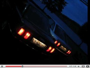

    1 тема) смотрел тут видео про б4 ну уоutube, дак там у б4 в габаритах сздаи горели и противотуманки, получилось так сбалансированно красиво, вообщем плюхануло так же сделать, только вот кто поможет как, к какому проводу прикуриваться, к тому что уже в багажнике или где то раньше, в левой проивотуманке стоит лампочка, котрая включается с приборки, в правой заглушка с заводу, вообщем даже будет интреснее поставить в правую прот. лапочки и что бы эта герлянда включалась с торпеды, за ненадобность отключалась, лампы поставить ессено такие же как и в габаритах!

    описывать, то что имею ввиду всегда плохо умел, сейчас выложу фотки

    я их себе делал противотуманку эту вместо стопа, а то на солнце не видно, когда зажигается стопарь ярче. Полчилось на габаритах 2 лампочки, когда на тормоз нажимал - 4 яркие, за 3 года эксплуатации ничего нигде не сломалось и не плавилось, так и продал.
    Схама простейшая, только не будет противотуманки. Стоимость копеечная, лампочк купил за 12 рублей, заглушку рублей за 50, провод нашел на балконе, подключал с отцом (20 лет было и идея его была) 30 минут...

    ну к стопу тоже вариант ;) просто нравиться когда и на габаритах 4 лампы сзади как на фото, супер имхо смотриться!

    У меня на купешке квадратами горело. Очень здорово смотрится.
    Для сравнения со стандартными фонарями. Качество у...
    На седан полно альтернативных вариантов.
