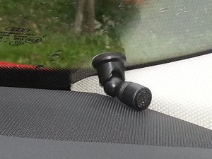

    Обнаружил вот такую штукенцию на внутренней стороне лобового стекла.
    см фото

    Это от сигнализации... Вероятнее всего ставили у ОД. Очень вероятно, что это Gemel E256...

    датчик объёма кажись так правельно называется

    тоесть штатная приблуда ?

    ага за бабки, доп оборудование

    Датчик объема от сигналки Gemel, которые любят ставить дилеры.
    И лучше, его направить в сторону противоположной задней стойки.

    взглючит ? Правда я так и не понял, это полностью штаное дооснащение или дилерский колхоз ? Просто опасаюсь что все это заглючит рано или поздно...

    Ну можно назвать это дилерским "колхозом".
    Но, в принципе, штука удобная... К примеру, сообщает о том, что не закрыта дверь или не закрыто до конца окно... Датчик удара присутствует...
    P.S. По идее, если это именно такая сигналка, то предыдущий хозяин должен был передать карточку с кодом, с помощью которого можно ее деактивировать (или перенастроить)...

    если карты нет, отключить не получится ?

    Просто демонтировать ее и все.
    Это просто сигнализация, не штатная. Но управляется не отдельным брелком, а со штатного ключа (т.н. slave-система).
    Какой смысл ее демонтировать, если она работает нормально?

    То, что это не завод - это 100%

    Колхоз.
    Обычно датчики объема ставятся сверху, где плафон

    мало того что колхоз (не штатка), так еще и по колхозному установлена(((

    Как думаете, если отключить с помощью кусачек, поможет ?

    у меня ее дилер поставил в верхние углы стекла :) поставил ее потому, что хотел пищалку, которая бы работала со штатной системой и кейлессом :)

    Причем, не просто пищалка - датчик удара, датчик объема... Сигнализирует даже если окно не до конца закрыто...
