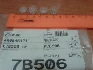

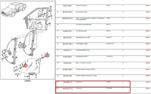

    Приветствую! Есть такая проблемка, как дребезг стёкол при закрытии передних дверей, когда стёкла приоткрыты, либо открыты совсем. Обнаружил, что на направляющих стёкол, которые в районе средней стойки нет колпачков, из-за чего стекло люфтит и возможно из-за этого при закрытии двери направляющая бьёт об рамку. Были заказаны эти самые колпачки, по ELCATS на передние стёкла идут два вида колпачков под номерами VAG 4A0 845 471 круглые на сторону для направляющей B-стойки, т.е. средней

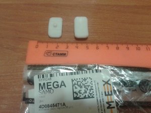

    и VAG 4D0 845 471 A прямоугольные на сторону для направляющей А/C-стойки, т.е. в районе боковых зеркал

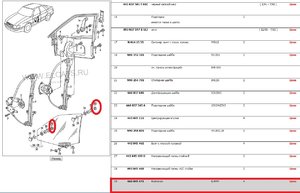

    Посмотрел в ELCATS для 100 C4, там на обе стороны идут одни и те же круглые колпачки VAG 4A0 845 471
    Хотел бы уточнить у знающих, на A6 C4 точно идут два разных вида колпачков, круглые и прямоугольные, или я ошибаюсь и должны быть все одинаковые круглые под номером VAG 4A0 845 471 как на 100 C4? :shock: Стёкла походу ж одинаковые с рамками :confused:

    A6/C4 AAH/4HP18 Q avant
    У меня на А6 на большой направляющей стоит прямоугольный колпачок.
    Большая, это которая посередине?
  4. Dimon717
    Dimon717 Живу я здесь
    7 окт 2015
    1.192
    Да
