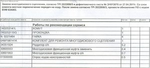

    У меня тройка 1.4 tfsi 2008 года, являюсь вторым хозяином авто, в мае 2011 года(пробег 58к был), как бывшая хозяйка сказала, меняли всю коробку целиком, плюс сцепление по куланцу. По документам видно, что заменили многодисковую фрикционную муфту, насколько я понял, это часть сцепления. Т.к. наверняка не знаю, что там на самом деле делали, ибо от первого хозяина фиг че добьешься, тупо непонимание темы, собственно и напрашиваются вопросы, меняли ли коробку вообще(это скорее риторический вопрос, чем к форумчанам), ибо в доках не отражено, и меняется ли при замене этой муфты масло в самой коробке? Потому что сейчас пробег 72к, масло тогда нужно было менять еще в прошлом году в ней.
    Все ТО, кроме последнего, проходились у нашего дилера в Тюмени. После покупки масло ДВС и фильтра все сменил сам.
    Езжу меньше месяца на этой машине, стал замечать подергивания, когда трогаешься и во время переключений первых трех передач. Причем сейчас на улице где-то -1, на холодную едет плавно, симптомы как у многих здесь. Пошуршал по форуму на тему этой коробки, волосы встали дыбом на всех местах, ибо ремонтировать за свой счет что-то в акпп у меня нет тупо средств, не говоря уже про приблизительные суммы около 100 килорублей.
    С момента продажи авто с салона не прошло 5 лет, еще полтора месяца до истечения срока гарантии, если верить инфе с этого форума.
    Вот и вопрос: ехать ли мне к ОД и проходить дорогущую диагностику у них, либо где-то в нормальных местах выяснить заранее, если будут траблы в логах, то уже потом обращаться к ОД? У ним боюсь вообще появляться, ибо там начнутся сходу всякие разводы на бабло, причем на немалое.

    Судя по документам, коробку не меняли. Попробуйте обратиться к дилеру, мой вам совет)
