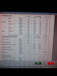

    Приключилось мне в гололед стукнуться левым колесным диском в бордюр,стало подтягивать влево. на след день я поехал на сход-развал и вот что там нарисовалось:
    думается мне, что это погнулся задний нижний рычаг.
    деталь №7 (кастер ушел)
    и
    деталь №1 (развал)
    задний рычаг - оригинальный каталог при экзисте выдает вот такие данные на A4 B8 8K
    8K0 407 693 F
    8K0 407 693 N
    8K0 407 693 R
    8K0 407 693 T
    8K0 407 693 S
    8K0 407 693 Q
    последний из них это как бы мой, (спросил в теме про оригинальные запчасти).
    В чем отличия у этих рычагов ? знаю что есть сайлен 65мм, есть 75мм.
    А что еще ? хочу взять хороший неоригинал типа лемфердера, на мой номер ничего не выдает, хотя на другие - достаточно много.
