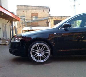

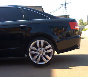

    Какие диски лучше, кто что думает ?

    из этих - от RS4

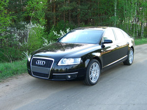

    вот мои новые Реплики А35 R17
    резина 235/45 Бридж Адреналин, жесткости и управляемости заглаза, комфорта негусто (((((

    RS4 дизайн лучше имхо. у меня такие 16ые стояли, реплика.
    235-45-17 твой выбор, а на а6 в самый раз.
    кстати динамика ухудшится по сравнению с 205-55-16 заметно

    Однозначно если не цыган, то лучше те что справа )))

    да, справа как раз и есть RS4 =)

    Правые диски конечно лучше, правда ценничек у них..., по-моему 32 000 рубликов за штуку в 19-ом радиусе.

    Хочу ещё раз напомнить, что на А6 (в случае 19") нужен размер 8,5Jx19. Правые диски (RS4/TT/S6) в правильном 19-ом размере для А6 4F0601025BA у официалов стоят 37500руб. http://www.audicenter.ru/shop/for_your_audi/a6/111183/
    Но официалов в пень с их ценами. Рекомендую обратиться на Exist. Будешь приятно удивлён ценой в 2 (!) раза меньшей на оригинальный диск.
    Левые (на фото слева) диски 4F0601025AT идут исключительно в размере 9Jx19 (для S6) для использования с резиной 265/35R19, т.е. при установке на А6 есть большая вероятность, что колёса будут задевать передние крылья, т.к. у А6 размер резины 255/35 (а у S6 колёсные арки расширены).

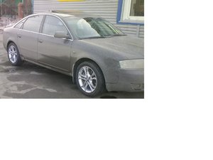

    Воообщем поставил диски с резиной 245/45, разницы по сравнению с 16 по жесткости почти не заметил, рулится отлично, правда клиренс визуально сильно увеличился...

    не хочу обидеть, но ваще не смотряцца. это точно оригинал? окрашены как-то... странным тоном. как реплики турецкие. или фотег такой?
    А диаметр какой?

    Оригинал лишь на 19" в двух вариантах на 8,5J (А6) и на 9J (RS4/TT/S6). По профилю очевидно, что это не 19", т.е. не оригинал.
    Но смотрится вполне нормально.

    диски и резина R18, на предыдущей странице писал о думах с выбором резины....
    Это реплика, тон действительно не очень у них, сегодня отдам захромировать их, думаю с хромом будет лучше ... надеюсь :)

    хм... резины нормально, не много! но вот подвеска как у меня, высокая, за счет этого выглядит сраненько... вот пониже поставить и вообще отлично выглядеть будет!!! я сейчас как раз думаю над этим вопросом!!!!
    а вообще искренне поздравляю с приобретением!!!! дизайн дисков отличный!!!:thumbup:

    Вот поэтому машина и стала выше, профиль резины то не тот! И спидометр врать будет. На 18"-й радиус идет 40-ой профиль резины. Т.е. 245/40 R18.
