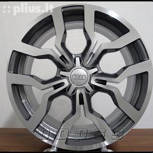

    Итак вопрос,встанут ли эти лапти на первого урода? и если встанут то как?параметры лаптей следущие 18x8, 5x112, ET32. Модель C566.
    Понятно что уродовский вылет 25,вопрос о проставках или еще о каком пути выхода

    с проставками да а так нет

    Какие проставки нужны?

    7 мм будет достаточно, и отцентровать колесо поучится по штатной ступице

    ВОООО!!! Это дело! спасиб за инфу,теперь осталось понять где купить проставки

    Да очень просто - 32мм-25мм=7мм
    Это минимум!

    А так вообще на 8 дюймов ширины надо к 20 мм вылет приближать!

    Эти граждане предлагают только 10мм проставку,не великовата?:shock:

    Нет. А лучше 12.

    Как раз то,что нужно.Вылет будет 22,в базе 7,5x18eт25;8,5х18ет20 т.е. 8х18ет22 будет ОК.

    не забудь, что к проставкам идут удлиненные болты.
