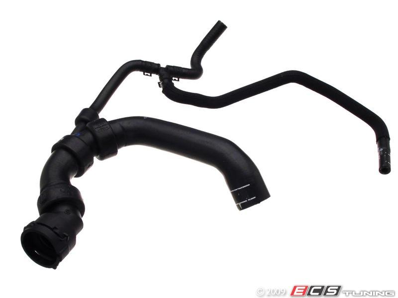

    Парни, на этот шланг кто-нибудь знает, можно ли кольцо подобрать в то место, где он в радиатор втыкается?

    Возможно N 907 653 01 (32x4) - есть в картинках для 4.2.

    Фланцы вроде похожи, закажу, попробую

    Кольцо N90765301 подошло идеально, можете ставить! Только маслом помажьте, иначе фланец хрен всунешь с новым кольцом

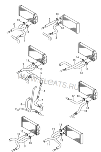

    А на стыке с печкой(где КПП) номерки не подскажите...
  6. Masterz
    Masterz Живу я здесь
    16 июл 2006
    2.318
    Латвия
    A6 AvQt '08 2.7TDi 6HP
    В ЕТКА несколько противоречивые данные, однако по факту у меня:
    * соединение "печка"-патрубки - кольцо+хомут (деталь №20) - 4B0 819 380.
    Это имел в виду или что-то с другой картинки, с трубопровода, что соединяет головы ?

    Нет я про патрубки от печки к двигателю, там принцип как на радиаторе.... и инфы нету(
    Которые соединяются с головой(блоком)

    В посте №6 шланги №31, это типа на печку и типа на простых хомутах...
    Трубопровод №11 скорее всего с обоих сторон одинакового размера и тогда может подойти кольцо №8 - N 903 653 02 (20х3).

    Спасибо, буду пробовать!
