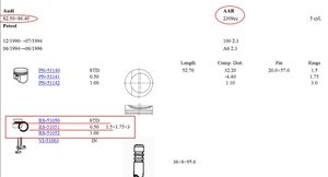

    эм, ну я поглядел в описании, там написано... см вложение
    там получается они торгуют STD, 2 ремонт, 4 ремонт.
    прихожу в магазин - нет в наличии. на заказ - нет в наличии...
    EMEX - нет не то что в наличии, нету даже в поиске... ВООБЩЕ
    AUTODOC - нет в наличии
    EXIST - в наличии только mahle по 2 рубля за цилиндр - дорого, и по оригиналу только что нашел - 6 194,03р. за цилиндр, идти будет даже быстрее mahle))

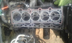

    во, Dropbox спёр фотки с телефона) фоткал естественно на "Домофон", но...
    до такого состояния разобрал за 4 часа. уверен, что люди делают это и дольше... я же успел покушать, сливал антифриз, занимался в общем мелочевкой, а не конкретно разбирал бошку
