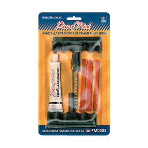

    Простите, что вмешиваюсь! Но если шиномонтажник взял напильник надо его остановить, срочно. Для чистки отверстия от прокола надо использовать специальный инструмент в виде 4-х гранного шила. Оно не перепиливает корд и не повреждает его при ремонте.
    С напильником - это какой-то рукожопый специалист, простите!

    Инструмент разный бывает.

    Это инструмент не для профессионалов, к сожалению.
    Рекомендую пользоваться достойным инструментом. Вожу у себя в багажнике и дружбанам подарил на Новый год.
    http://www.tech-russia.ru/products_...ssia&utm_medium=banner&utm_campaign=aptechka1
    P.S. Жгуты только серые! Рыжие в топку, сразу!

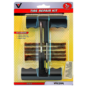

    Чем продукция американской фирмы "Victor",хуже продукции российской Tech-Russia,и почему рыжие жгуты в топку?

    Рыжие жгуты не армированные.
    Фирма Victor разве делает профессиональный инструмент или что-нибудь для ремонта колес? Мне не попадалось.
    Касательно Tech-Russia - на сколько известно, у нас это дистрибьютор
    шиномонтажного оборудования и материалов для ремонта колес.

    Такой инструмент для подготовки отверстий я точно себе не возьму! В аккурат перепилить корд и выбросить покрышку после одного прокола!
    Инструмент для установки жгута нужен со сменным жалом - со слов специалистов, усики ломаются.
    Жгутики - на выбор. Я вожу армированные без клеевой обмазки - она сохнет. Клей намазываю перед установкой. Не приходится через год выбрасывать жгуты.

    Вот(фото)оригинальная аптечка мотоцикла BMW,как видно,там "напильник".

    Не прощаю! Если вмешиваетесь в разговор, будьте уж так любезны читать сообщения внимательно! По русски написал : "типа напильника"! Естественно имелось ввиду инструмент не дилетанта, а шиномонтажника. Или Вы здесь всех за дураков держите? Не, не надо этого делать. "Люди не дураки, они просто не Вы"(С).

    Не нужно утрировать, и преувеличивать! Инородное тело, как правило гвоздь (ну в основных случаях), не повредит корда, так как 'гладкими' стенками входит в покрышку. Если попадет саморез/шуруп и т.д. то нужно учитывать, что один раз он туда входит, и один раз, при извлечении, выходит! А не 'шурудит' как шиномонтажник туда-сюда. А в жизни конечно всякое бывает. Наверно нужно сказать сорри, за оффтоп.

    Не силен в таком инструменте. Коммент один - экономия веса. Только вот жгутов не видно!
