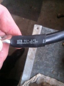

    о как, а я жду и жду когда он сдохнет, а ему жить и жить, пахать и пахать:). В мороз, на прошлой неделе, родной резко "сдох", стал менять на Banner AGM, что насторожило минусовая клемма оказалась со сбитой резьбой(контакт значит был го..о), болт заменил, но удивили соединения между проводом и клеммой и проводом о ухом они какието шарнирные, не жесткие. Вопрос, так и должно быть или соединения должны быть жесткими? Кстати родной заряжался потом сутки при 6А.

    Роман, соединение клеммы(-) с проводом и соединение этого провода с ухом которое через болт крепиться к корпусу.

    Оплетку срезать не стал, но есть два варианта либо провод обжат либо запаян и так и так соединения должны быть жесткими С чего же они сопливые?

    Фото с ухом, это соедин. И болтается. Второе такое же только с клеммой.

    Allroad 3,0TDI '09
    Если разговор о том, что болтается провод относительно показанного уха, то ответ однозначный - провод в ухе обжат должен быть "на мертво".
