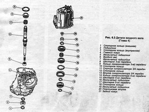

    снял 21, (20 и 19 на ней остались), снял стопорное кольцо №1, подшипник 2 остаётся в корпусе (4), как дальше извлекается вал?
      90,6 КБ
      378

    в поисках Allroad

    #18 dooh, 4 апр 2005
    Насколько я помню в камере дифференциала на первичном стоит два стопорных кольца по бокам,а №1 надо полюбому снять. Помню точно,что когда обратно ставил вал,я ровнял положение первично вала отностиельно вторичного,ударами по первичному,удары делал достаточно сильные,такие,что даже маленький кусочек калёной стали отлетел и поранил мне лицо,очень глубоко, долго шла кровь. А значит удары были сильные.
    :umnik:

    ??? а кудаж его тама снимать? вал же как раз проходит через то место где дифф. стоит и дальше идет???

    Ты посмотри в том месте, где стоит подшипник №5,со стороны диффиринциала достаточно ли большое отверстие,чтоб прошло стопорное?
    Если да,то надо смело выбивать вал и всё,когда покажется стопорное снимешь его и вал уже полностью выйдет.
    Надо внимательно посмотреть,есть ли ещё стопорное на валу в полости дифф-ла с противоположенной стороны от подшипника №5,т.е на другой стенке.
