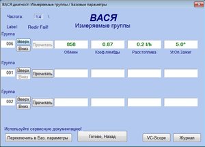

    Всем привет!У меня этот коэф равен 0,87....кто разбирался в этом??возможные причины этому??Мотор абк.

    Что за коэффициент?
    На сигнальном проводе вольтаж 0,87?
  3. Zic-Zac
    Zic-Zac Завсегдатай
    17 дек 2013
    878
    А100/45 2.0 АБК
    Нет,на сигнальном показания прыгают!
    Вот он....

    Проблемы в аппетите!!Вы не поняли,это не показания с сигнального провода зависли,а отдельное окно в вагкоме "коэф ЛЗ",он характеризут состав смеси 1= идеальной,а у меня 0,87 = богатая!!
    Я спрашиваю как он расчитовается и что влияет на него!?!?!?

    1 - не идеальная.
    если в районе 0,87 меняется постоянно, то идеально.

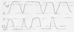

    Когда-то тоже ломал голову про этот коэффициент.
    Предполагал так: он показывает (за какой-то период времени) среднее значение напряжения на лямбдазонде. Ну, т.е. напряжение на лямбде, в процессе регулирования смеси, меняется от 0 до 1 вольта. И если со смесью все в порядке, то этот коэффициент близок к 0,5. В случаях, если сигнал с лямбды находится по времени дольше у 1В или у 0В, то этот коэффициент и показывает что-то типа 0,8 или 0,2 , например.
    Вот на картинке как мог показал:
    У меня этот коэффициент, кажется, был 0,47. И "синусоида", когда смотрел осциллографом, была, помнится, как нечто среднее между двумя вариантами на моем рисунке.
    Но, подчеркну еще раз, - это мое личное предположение про этот коэффициент. Что-бы его подтвердить или опровергнуть нужно регулярно смотреть Вагом коэффициент и форму кривой ЛЗ. А оно мне нужно, если все работает?!

    ни че не меняется,как ни зайду в вагком,все одна и таже цифра!!!!

    В этой группе она всегда такая , надо смотреть в другой группе
    Залазишь в ЭБУ мотора. В режиме измерений включаешь канал 001. Получаешь 4 значения (слева направо):
    - оборототы двигателя
    - температура ОЖ
    - напряжение лямбда-зонда
    - установочные значения
