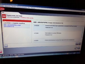

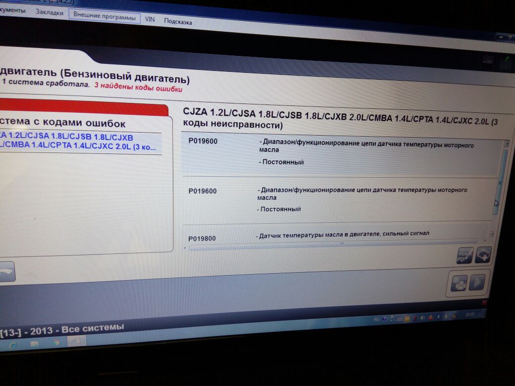

    Ребята подскажите пожалуйста что могут означать следующие ошибки и как их устранить?
      103,7 КБ
      84
      109,3 КБ
      75

    По датчику температуры я так понял его надо просто заменить?так как он срабатывает и на холодном и на горячем двигателе

    мотор какой?

    1.4 122 л.с. Заехал в сервис насчёт датчика сказали скорее всего надо менять датчик. Оригинальный номер 04e907660c стоит 5000р. Может кто знает какой нибудь аналог?а то дороговаты че то за датчик то

    Это датчик уровня и температуры масла, стоит в поддоне, нужно сливать масло, для его замены. Неплохо проверить проводку до него.
