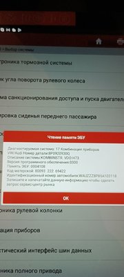

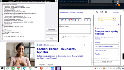

    Доброго времени суток, помогите пожалуйста с кодировкой приборной панели.
    Ауди А3 2л. турбо дизель 2007 года
