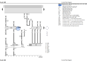

  5. igor33
    igor33 Заблокирован
    19 июн 2010
    19.979
    А6/С6 3.0i Q 05
    #5 igor33, 2 июн 2017
    Ну посмотри на возможности кодирования А8 2001 года.
    И посмотри чем включается ксенон, J123 (Bulb monitoring device) вообще не кодируется.

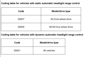

  6. pokupatel
    pokupatel Новичок
    25 фев 2016
    56
    а вот и нужная кодировка спасибо ! 00008
  7. igor33
    igor33 Заблокирован
    19 июн 2010
    19.979
    А6/С6 3.0i Q 05
    Это совсем не то, о чём ты просил.
