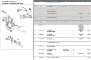

  20. Mishka
    Mishka Живу я здесь
    16 сен 2005
    1.497
    4М 2017
    Выключатель стоп сигнала.
