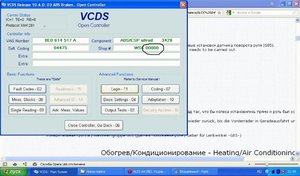

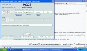

    когда вхожу после логина 40168
    появляется картинка №1
    [Basic Settings - 04]
    Group 001
    [Go!]
    кататься надо в этот момент? так?
    [Done, Go Back]
    датчик, как и указано в описании ниже у меня зависает на отметке -2.5*(картинка №2) и на движение руля не реагирует

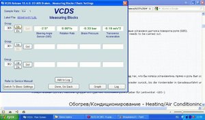

    но смущают нули на третьей картинке:shock:

    На 3-ей картинке WSC -туда не смотри никогда .Левее кодировку смотри -у тебя принял блок 04475, но если не адаптируешь датчик то слетит при первом выключении зажигания. Или она у тебя сохранилась:shock:

    не сохранилась... не адаптируется г85. Кодировка успешно проходит, начинаю кататься с вагкомом и первым окном на нём, но ничего не меняется...
    тока что катался опять. Опять всё тоже самое, только вот когда в ошибки зашел, там вот что :
    00778 - Steering Angle Sensor (G85): Implausible Signal
    Я так понимаю, что подрулевое тупо неправильно стоит?????

    Не важно с кодировкой или без смотри в 005 бблок измерений АБС при повороте руля должны меняться показания в градусах . Если руль крутишь а показания не меняются - жопа ....

    Влад, нет никакой жопы - это нормально как оказывается. Градусы не менялись - застыли, как я тебе и говорил по телефону на -2.5* и всё. Сегодня всё адаптировал. Всё работает.
