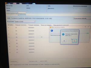

    Попробовал это сделать. Почему то выдает ошибку как на скриншоте... Другие блоки вроде кодируются. Делал ODIS 3.0.3.
    Как думаете-в чем проблема может быть? Машина до оснащалась навигационной системой с радиоблоком... Но радиоблок работает сам по себе нормально

    Перекодировал...
    Оказалось у меня версия радиоблока с DAB...
    Там немного другая кодировка...

    Во втором бите должно быть 01.

    Это называется так - третий байт значение 01 (с внешним усилителем).

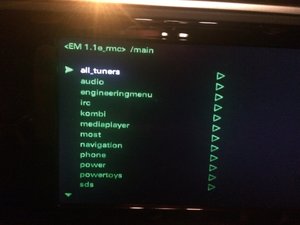

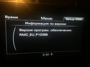

    Добрый день, форумчане.
    В связи с желанием улучшить звук в автомобиле приобрел такой вот прибор:
    Аудио-интерфейс Most-RCA 2.0 (адаптер RCA выходов)
    https://www.trioma.ru/products/most/most-rca2.0.shtml
    чтобы эмулировать работу штатного усилителя и уже от него дальше RCA кабелями подключится к процессорным усилителям и всё отстроить.
    Столкнулся с проблемой что:
    1) Не знаю какой тип системы MMI (хотя погуглив, узнал, что вроде как MMI 3G+, Карусель)
    2) Не смог переключить выход сигнала на оптику;
    Немного больше подробной информации. Изначально с товарищем установили данный прибор думая, что он автоматически подключится к штатной системе и выдаст нам чистейший сигнал на выходе. Как думаю понятно ожидания были напрасны. Мы попробовали (по совету Триомовцев) 3 разных положения джампера: 1) MMI 2G, MMI3G; 2) MMI3G+ 3) Lamborghini (!?); ни один не сработал.
    Тогда собственно я ушёл гуглить и наткнулся на эту ветку форума.
    Там было написано о 56 блоке и 3м бите, где меняется 1 на 2. После чего был вызван ещё один товарищ с "Васей" и мы подрубились. Нашли этот 56й блок в ПО. Но при попытке к нему подключится, программа выдавала "No response". Триомовский интерфейс при этом был подключён.
    Тогда мы решили вернуть всё на место (убрали данный блок), снова подключились "Васей" и блок 56 вообще пропал.
    То есть, если я правильно понимаю то "Вася" показывал 56й блок именно при подключенном адаптере. А так он вообще в ПО не высвечивает.

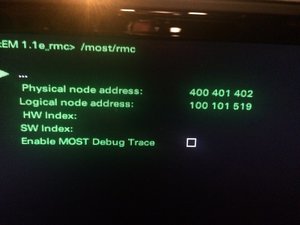

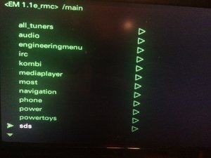

    Тогда мы решили залезть в инженерное меню MMI, посмотреть может там есть что-то интуитивно понятное. Но единственное более-менее похожее на то, что нам надо это "Enable Most Debug Trace", где я поставил галочку, но при этом адаптер не подключился. И при выходе из инженерного меню данная галочка исчезает. Может есть какой-то "Save&Exit" в этом инженерном меню? Или вообще это не та функция?
    Штатного усилителя в автомобиле нет. Выходы идут из магнитолы сразу на динамики и сабовый канал.
    В общем, выводы какие пока получилось сделать: интерфейс вроде как рабочий, если при его подключении в Васе начинает высвечивать 56й блок. Блока без данного интерфейса вообще в ПО "Васи" не отображается.
    Вопросы: как сделать, чтобы всё заработало? Перекодировка? Что-то ещё пробовать? Должен ли пропадать звук, который подаётся магнитолой на динамики, если включилась оптика? Можно ли включить оптику через инженерное меню? Или только через "Васю"? Но в Васе нет 56го блока без данного адаптера... Стоит ли пробовать "Odis"? Или будет та же история?
    фото MMI, версии прошивки, фото инженерного меню и раздела, где пропадала галочка при выходе из него прилагаю.
    Заранее признателен за советы.

    Привет, долго боролся с подключением того-же девайса, но у меня выход на Ai-Net, Сразу на проц. У тебя какая версия прошивки? В инженерном меню нечего лазить, и без штатного усилителя вроде как все проще. Проверь оптику вход-выход, и когда подключаешь интерфейс, что вообще с оптикой?

  15. Nickolay_SPB
    Nickolay_SPB Новичок
    12 апр 2017
    10
    Версия прошивки MMI? Она у меня в посте картинкой указана: RMC_EU_P10396.
    Как именно проверить оптику на вход-выход? Хочу уточнить, что это не Тослинк (где, насколько я знаю, краснеет нитка), а MOST-RCA, то есть на нём шесть тюльпанов. В инструкции к нему написано, что при "подхватывании" , на его ремоуте должно появится 12В, они не появляются. Клещи к ремоуту подключены, чтобы это увидеть.

    Вот в этом и загвоздка. Версия Васи 12.12. Может нужна какая-то другая версия? Или другое ПО.

    Прошивка конечно самого девайса! Вася от версий прошивки только более свежие машины видит, он не при чем. И нитки конечно одна светится! вот ее на вход, а вторую с выхода деваса на вход чего там разорвал.

    Адаптер Most-RCA ver.2.0 (это то, что на нём написано).
    Версия прошивки MMI указывал ранее.
    В общем, всё впёрлось как подать сигнал с башки на оптику) нитка - да, светится красным.

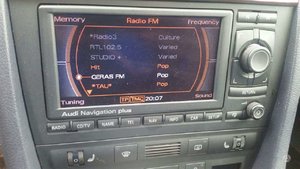

    Люди,сразу не бейте,если не в ту тему влез.Купил на днях в Италии А6 04 года вот с такой фигней на английском..есть возможность ее на русский переделать и бортовой комп тоже,который вообще на итальянском ? Я с итальянским и английским дружу,но хочется русский.Ну не было у меня никогда Ауди:wink:

    эээээээ...нууууу.2004?
