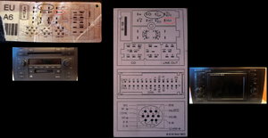

    Поищи поиском были темы я на оборот ставил вместо концерта(распиновка как у второй симфонии) правда RNS-D вот картинка для примера но только для RNS-D
    Пришлось немного по колхозить с проводкой. Еще распиновка должна быть на задней крышки магнитолы. Если найду сылку сброшу

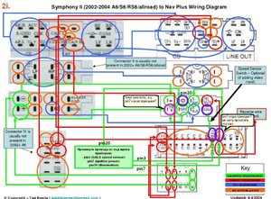

    Так вот, нужно вместо audi navigation plus установить Audi Symphony 2.
    Вроде-бы все подходит, но не выключается с замка зажигания, подсветка не горит.
    Судя по схеме подключения, у Симфонии отсутствуют входы на регулировку освещенности и включения от замка (кружочками обвёл).
    GALA - сигнал со спидометра изменяющий громкость.
    В NAVI на контакте SAFE постоянный + с аккума; S-cont. подает плюс при наличии ключа в зажигании, когда вынимаешь - плюсик пропадает и NAVI выключается.
    А вот для чего выходы ANT. CON. и BOSE на симфонии????

    был я там... всё нипарусски. Но нужные мне контакты там вообще не указаны, их нет как и у меня.
    я так понимаю: на нави есть контактик S-cont. А на симфонии нету. Вот в этом и весь затык.
    Симфония норм работает, даже чейнджер в багажнике увидело и играет с него (у меня теперь 10 дисков в чейнджере!!!!) только любит вставать в режим SAFE через сутки примерно.
    выход ANT.CON. я так понял для управления электроприводом антенны. BOSE это общий минусовый провод звука.
