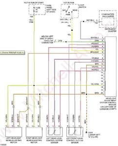

  10. dbann
    dbann Живу я здесь
    14 окт 2008
    1.946
    AR3.0TDI/A31.6MPI
    Схемо, 1 провод

  11. Biowulf
    Biowulf Участник форума
    25 янв 2010
    129
    Audi Allroad 4BC5
    ай большое вам человеческое спасибо.....=)

  20. Biowulf
    25 янв 2010
    129
    Audi Allroad 4BC5
    фишку с блока снимать нельзя сразу выскакивают ошибки по пневме так что было принято волевое решение перекусить провод ...посмотрел схему и полезюююу меня этот провод желтый с синей полосой я его перекусил и все пропвло но......появились новые проблемы точнее она была просто я ее не видел....магнитофон не выдает сигнал на панэль приборов......как я радуюсь этой машине 200тыров уже вложено а конца и края не видно.......не жизнь а сказка......да и прошу всех прощения дабы не плодить новую тему кину сюда свои ошибки может кто что подскажет
