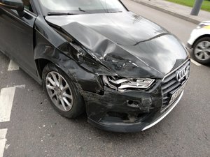

    Добрый вечер, нужна Ваша помощь. Недавно попала в аварию разбила морду машины, пришлось менять одну ксеноновую фару 2015 года. После подключения ее к мозгам тачки загорела лишь габоритка . Подскажите кто нибудь коды для чипование и прошивки (( после ремонта фар документацию на нее не дали, официальный дилер послал на три веселых буквы

    вот пострадавшая так сказать

    Не нужно никаких кодов для чипование и прошивки,нужно ставить фару которая была установлена на Вашем автомобиле(до ДТП),для этого нужно знать её номер(написан на фаре),либо узнать нужный номер по VIN.

    варианта 2:
    1. купили бу фару с неправильным артикулом (для справки: артикулы левой и правой фары различаются последней цифрой, буквенные суффиксы одинаковы)
    2. повреждены провода и/или блок розжига
    в любом случае стоит начать с чтения ошибок

    чтение ошибок было произведено ,сделали сброс. Выходит запрос кода

    Протокол диагностики можно посмотреть?
