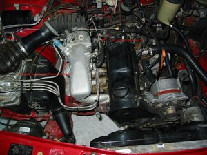

    О, да у тебяж такой же двигатель.
    Как он у тебя на холостых себя ведет при прогреве?
    У меня иногда обороты плавают, причем, я заметил, это зависит от температуры окружающего воздуха, чем холоднее, тем стабильнее он себя ведет...
    на картинке я красным выделил - это оно?

    Это не клапан холостого хода, а скорее всего измеритель разряжения в задроссельном пространстве (ИМХО)
    А клапан находится под дроссельной заслонкой к нему подходит 2 проводочка ...
    А холостые у тебя гуляют скорее всего из за умирающего потециометра расходомера... (находится на лопате)
    Думаю проверить его можно подключив к нему тестр, поднимать и опускать расходомер
    Смотреть плавность изменения сопротивления
    и стабильность результатов особенно в начале
