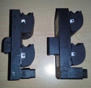

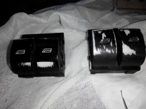

    Кто как боролся с облезшими кнопками стеклоподъемников с вод. стороны?
    Может есть какие аналоги китайские? поделитесь информацией

    вроде бы наклейки быть должны. Хотя может быть я путаю с кнопками климы.

    С алиекспрес закажи,там видел и с алюминевой акантовкой.

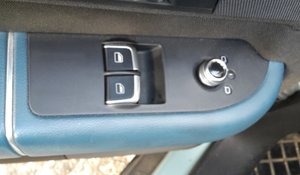

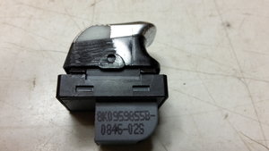

    Нашел такую инфу на немецком сайте
    Ставят от А4 8К
    8K0 959 851 G V10 (2 fach Schalter Fahrerseite)
    8K0 959 565 E (Spiegelverstellung)
    8K0 959 855 B V10 (Beifahrerseite)

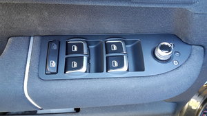

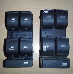

    Приветствую, что в итоге получилось, заменил целиком, или кнопки менял?
    У меня стоит 8Z0 959 851 B 5PR, а на али экспресе нашел 8E0959851b(кторый у тебя на фото с лева), не могу понять будет он работать или нет

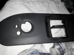

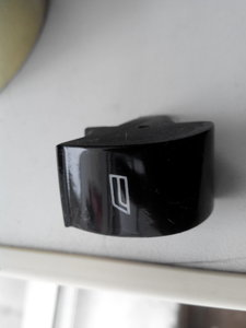

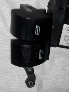

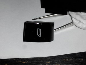

    Короче надыбал себе на опыты блок стеклоподъемников..начал колхозить эксперименты... С рамки стер покрытие...выглядит нормально и без него.(Пока не решил что с ней делать. Покрасить? Покрасить и лаком? Просто лаком? ) Кнопки покрасил частично...получилось не очень...мазал еще пару разкистью,типа переходы. Стало получше. Залил лаком - сойдет на первый раз))

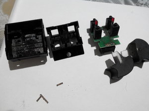

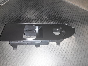

    Продолжаю опыты...
