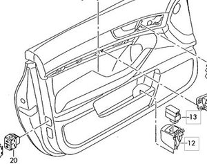

    Кнопка в водительской двери, надо смотреть ее схему проводки скорее всего подключена к блоку двери, а вот можно ли воткнуть ее не меняя дверную карту надо посмотреть, на работу сейчас поеду гляну и отпишусь если еще не напишут.

    Кнопка стоит в кармане водительской двери, судя по виду отдельная деталь. Соответственно нужна кнопка и проводка до блока.
    Подробней сказать не могу этки и эльзы на работе нет :shock:

    Нужны детали, кнопка 4F0959831 и корпус кнопки (номер не нашел :mad:).
    подключается она в блок двери
    32-контактный разъем (к облицовке двери)
    23 пин - кнопка дистанционного отпирания крышки багажника
    информация отсюда [CUT]http://www.audi-portal.com/ru/diagnostic/ecu_11298.html#1[/CUT]
    скорее всего еще понадобиться колодка разъема под кнопку и пины или наколхозить. Ну и может быть кодировку менять, но это уже по месту.

    Ладно, кнопку куплю. Но какой пин от кнопки к какому пину паять на блоке в двери ?
  19. fedor126
    fedor126 Живу я здесь
    31 июл 2013
    1.809
    4FC6 BPP 2008
    Так написал же... в БУ двери
    "32-контактный разъем (к облицовке двери)
    23 пин - кнопка дистанционного отпирания крышки багажника"
    Схему проводки вечером гляну, на работе ЭЛЬЗы нет :(
